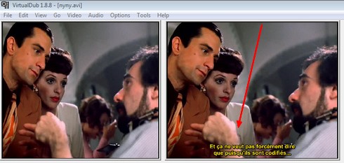

    Sous Vdub, les as-tu au moins en aperçu (fenêtre de droite) ?
    aperçu ss titre vdub
    Refais toutes les étapes du tuto, et dis moi où ça bloque.
